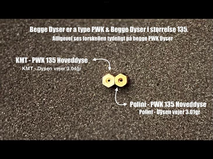

Den ene dyse er fremstillet på Polini fabrikken.
Den anden Dyse er fremstillet på KMT Fabrikken.
Begge Dyser som ses på billederne er af typen PWK.
Begge Dyser har samme størelse på 135.
Hvis begge Dyser er i samme størelse burde vi ikke kunne se en forskel
Men alligevel er forskellen mellem begge PWK Dyser meget stor .
Polini fremstiller altid rigtig rigtig gode produkter.
Men deres PWK Dyser er desvære ikke i blandt disse Produkter.
PWK Dyserne fra det Brand der heder “ KMT “ Det er vejen frem hvis du ønsker max power i karburatoren , og tro det eller ej , du vil enda opleve at indstillingerne er en smule mere nemmer at få gjort , fordi motoren reager meget mere tydligt på omdrejningerne når der pilles ved luftskruen eller Blandings skruen.

  •   19. jul 2024 Nu har jeg godt nok lige lånt mine egne nåle ud , så kan ikke lige sætte billieder ind af dem pt , men det ligner faktisk rigtig meget dyse rival sæt ,dog er de bare 100% glatte/blanke , men kan da godt være jeg skulle købe sådan et sæt hjem fra speedline af
  •   19. jul 2024 Nej okay. Tænker der findes flere forskellige fabrikater, ellers findes der dyserivalsæt til at file dem til eller dyselære til at måle dem, dette er dog til større dyser smiley
  •   19. jul 2024 Nej det nok muligt forskellen ikke er betydeligt ,det er også helt lige meget ,
    Jeg glæder mig mest af alt bare til at afprøve om om karburatoren bliver mere følsom når man begynder at indstille det hele på det hele igen med den nye type PWK dyse , Jeg tror ikke lige effekten bliver mærker men syndes det kunne være fedt hvis man evt kunne indstille karburatoren hurtiger med de nye KMT dyser ,
    De der måler du linker til , fåes de flere udgaver , jeg ved speedline har to slags , Men findes der flere af dem , ved du evt boget om det
  •   15. jul 2024 Derfor jeg sendte link til de "måle pinde" så ville du vide hvor stor forskellen er.
    Og hvis ikke du kan måle forskel med den, så tænker jeg ikke forskellen er betydelig.
    Luft temp. og luftfugtighed har langt større betydning for din blanding end 0,008 forskel i dysestørrelse smiley
  •   15. jul 2024 Team one man
    Jeg kan ikke fortælle støreslen med tal i den forstand , det er en slags Nåle jeg bruger og de nåle har en en meget præcis størelse , dem stikker jeg i dysen samme vej fra som de skal suge benzinen op normal , og på PWK 130 dyserne i det her fotoalbummet blev målt på den samme måde som jeg lige forklarede , Skal selvfølgelig skynde mig og sige når nålen kom i polini dysen da kan du ikke bare lige omgående se diskrete at det lidt microslør , det tager tid at fornemme det , men du bestemt ikke i tvivl om det..
    men direkte digital måling af størelsen hvor vi nede i noget som eks ville se sådan her ud på diskplayet ( hvis det sådan du tænkte selvfølgelig )
    ( fantasi tal jeg skriver nu )
    Polini PWK dyse = 130.008
    KMT PWK dyse = 130.003
    Sådan kan jeg ikke måle dem desvære , men jeg 100% overbevist om hvis jeg kunne måle størrelsen på den måde ? Så ville polini dysen fremstå som den dyse med det største suge huk af dem begge selvom begge dyser stadigvæk sælges som en 130 dyse i størelsen.
  •   14. jul 2024 Ja okay, det er sgu lidt vildt så.
    Hvad måler dyserne når du måler dem? Altså hvor stor er den reelle forskel?
  •   13. jul 2024 Team one man smiley
    Jeg vil Garanter dig for med 200% sikkerhed at det ikke er pillet ved Polini dysen , jeg har kun sat to PWK op ved siden af hinanden i samme størelse …
    Men ja det voldsom så stor forskel der er fra KMT dysen til Polini dysen
    Jeg har også måle værktøj , det var netop derfor jeg blev lidt træt af hvis man fant den størelse man evt skulle bruge så kunne jeg aldrig helt vide mig sikker i at den størelse passer som der står på dysen ….
    Men nu må vi se ? jeg er lidt spændt på hvordan motoren vil reager på de nye dyser når jeg forsøger at indstille den He he he
  •   13. jul 2024 det er jo derfor man aldrig regner med der som de skriver på dysserne man måler altid
  •   13. jul 2024 Er det dine egne billeder eller producenten? Den der polini dyse ser mistænkelig meget boret ud. Og den er ko MINDST dobbelt så stor, så tror ikke helt på det.
    https://speedline.dk/p/dysemaaler-45-150-buzzetti-s-wb-0586
    Men køb dig dette måle værktøj, så kan du altid tjekke om dyserne du køber er korrekt mål smiley
  •   13. jul 2024 Det er da voldsomt forskeld på dem må man nok sige
