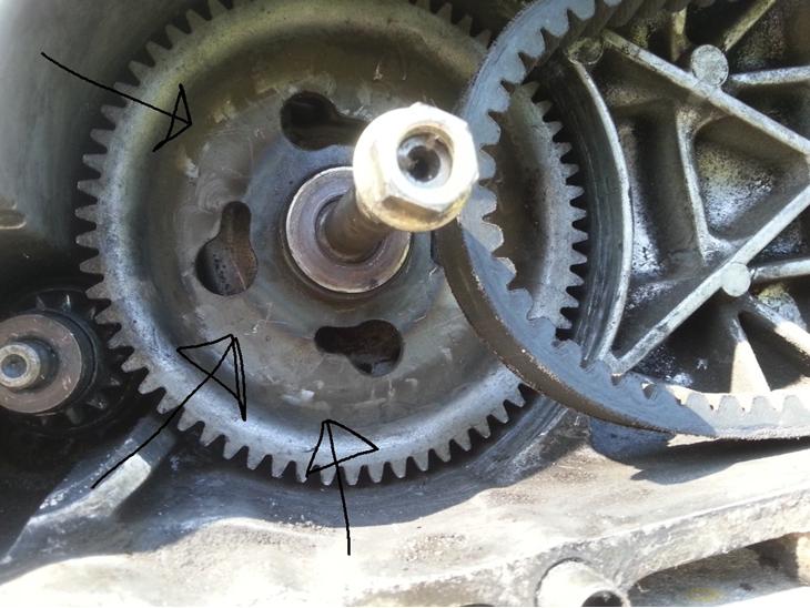

Nogle der kan sige mig hvordan man får krumbassen ud af en SFX blok, kan ikke komme videre da jeg ikke kan få den her af :/

Jeg bruger sådan en og 2 pindbolte og 2 møtrikker..
Sæt pindboltene ned i 2 af hullerne overfor hinanden på tandhjulet, og stik dem igennem hvert sit hul på aftrækkeren. skru møtrikkerne fast på pindboltene så de ikke falder ud af aftrækkeren og skru bolten i midten så den går imod krumtappen..

er en 4" jeg har

den kan skilles ad, så man kan lirke krogene ned under.
og så går det lige så let.

den passer i størrelsen 4" kan jeg huske og har sådan tre kroge som du sætter ned i tandhjulet, og så er der en bolt i midten, som du spænder mod krumtappen.
så presser den sig selv af.
håber det hjalp
