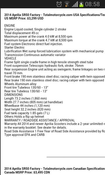

Der står hvad den smider af HK og NM ved et givent antal omdrejninger

Er jeg desuden den eneste der ikke kan se nogen steder hvilken scooter/motor der er tale om her?

Fordi en scooter eks. har maks HK ved 5000omdr, betyder det jo ikke at den maks kan holde til 5750omdr.. det betyder at der yder den bedst

det er hvad den normalt yder og hvad der er anvist og fortalte hvad den må over belaste med
