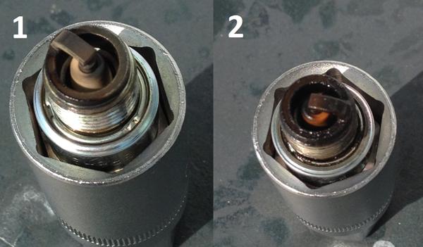

Har lidt svært ved at læse mit tændrør. Kører normalt med dyse 82, men da jeg tjekkede tændrør (nr 2 på billedet) var den noget sort i det. Jeg kom 80 dyse på og kørte en tur (billede 1) og den er halv hvid halv sort. Hvad betyder det?
Synes den kører meget bedre med dyse 80, men den kan godt finde på at gå ud når man kører topfart og bremser hårdt indtil man stopper. Har justeret luftskruen, og den kører bedst med 2½ gange ud med begge dyser.
