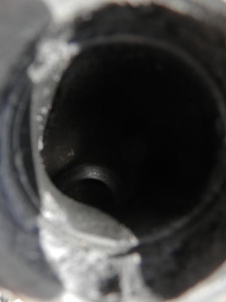

Jeg er ved at slibe luftfilteret op og flowoptimere det, og har lige opdaget en uhensigtsmæssig begrænsning.
7cm fra karburator tilslutningen er der en indsnævring. Den er svær at se fra begge sider og er støbt sammen med resten. smiley
Den kan lige anes på billedet her, og ville lige sige det til dem der nu har en agility og ønsker at forbedre den mest muligt. smiley
