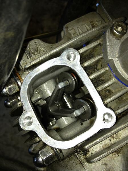

Jeg har ikke selv prøvet det, da det er unormalt på scootere at have den slags, men min kammerat der er mekaniker hader den slags topstykker og siger at det er besværligt frem for dem med en justérskrue. Fordelen skulle være at de ikke skal justeres så ofte.
Fremgangsmåden er som følge:
- Find ud af hvor stort ventilspillerummet skal være.
- Mål hvor stort ventilspillerummet er nu.
- Mål hvor tyk den nuværende shim skive er.
- Find en shim skive der er det tykkere end det der mangler og put den i.
- Mål spillerummet igen.
Jeg tvivler dog på at det er for lille et spillerum der er dit problem. Jeg mener så at problemet er enten at tændingen har rykket sig eller at en af ventilerne er blevet beskadiget på grund af skidt i indsugningen (grundet dit "åbne luftfilter") eller som følge af for høje omdrejninger.
Anyway, hvis det er ventilerne den er gal med bør al kompression være væk, hvis ikke det er fordi den har haft fået for tykke shim skiver i sidste gang således at det kun er når den er rigtig varm og ventilen udvider sig at den ikke lukker ordenligt.
