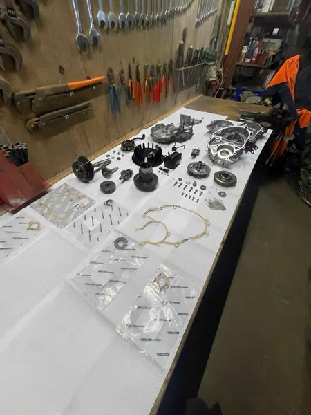

Hej,
Jeg har et problem med min tuk tuk. Jeg har lige haft hele blokken skilt ad og har fået skiftet alle pakdåser, pakninger og lejer, fordi den ikke ville køre. Efter udskiftningen starter den fint og står stabilt i tomgang, men den er stadig lidt svær at starte.
Når jeg giver gas, tager den omdrejninger i starten, men efter at have været oppe i høje omdrejninger vil den ikke tage gas længere. Jeg er ikke sikker på, om jeg har vendt pakdåserne forkert, eller hvad problemet kan være.
Jeg har prøvet nogle forskellige forslag tidligere, men ingen af dem har virket. Jeg troede først, det kunne være pakningen ved banjobolten på karburatoren eller at gaskablet var for langt – men det er det ikke. Jeg har også prøvet at justere svømmeren og har endda sat en ny karburator på.
Er der nogen, der kan hjælpe? Jeg står virkelig med et problem – på forhånd tak!
