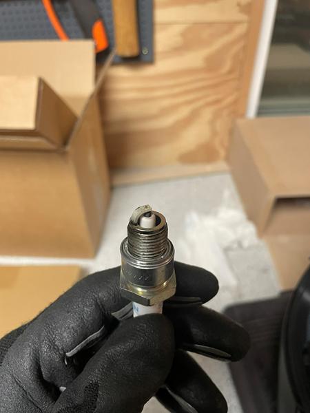

Skal jeg omdyse? Og hvis jeg skal er det så op eller ned? {{forumTopicSubject}}
Jeg skiftede lige tændrør i dag, og så tog jeg det ud igen for at se på det efter, at jeg havde kørt et par kilometer. Nu ser det sådan her ud – kan det passe, at jeg skal dyse op? Det er en helt standard Hot 50.

    #1   29. apr Hvis den tager gas som den skal, så er det fint, og hvis du skal prøve noget, så en størrelse højere, og så se om det stadig er lysegrå farve.

    #2   29. apr Det ville jeg prøve, tak for det!

    #3   29. apr En størrelse op..
